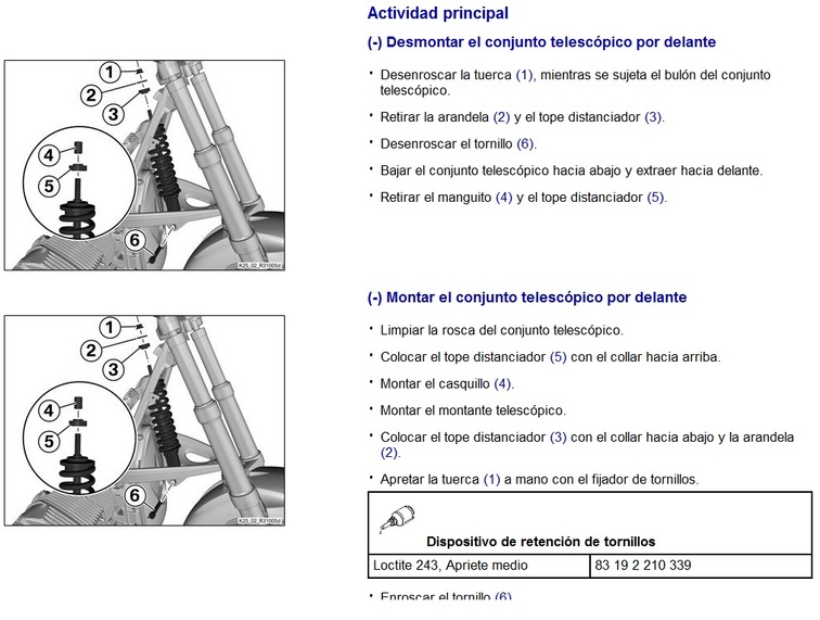

Hola buenas tardes a todos, tengo una GS1200 del año 2008 y quiero desmontar el amortiguador DELANTERO para enviarlo a DATARACING para hacerle un revalvulado y adaptarlo a mi peso y condiciones de uso, me podríais indicar como se desmonta el amortiguador delantero?, como se accede mejor al tornillo superior sin dañar las tapas superiores?, gracias

Primero subir la moto a una plataforma apoyada en el motor (un gato)
Desmonar tapa y moldura derecha
Desmontar tapa y moldura izquierda
Desmontar el depósito (mucho cuidado con los enchufes rápidos de la bomba de la gasolina que se rompen en cuanto los miras).
Ya tienes acceso a la parte de arriba del amotiguador
Necesitas una allen para sujetar el bulón del amortiguador mientras aflojas la tuerca

En los enchufes rápidos de los conductos de gasolina, echa 3 en 1 o similar, les das giro derecha izquierda y con la otra mano presionas el seguro "plateado" para poder tirar del conector. Salen solos.
